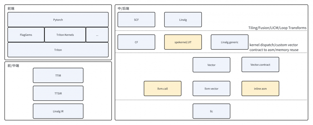

RISC-V AI CPU Triton软件栈
前端层面,支持 Pytorch Triton Kernel 以及第三方 Triton Kernel,例如 FlagGems,支持 Triton DSL 的全部语义。
中端层面,通过 TTIR、TTSIR(Triton Shared)至标准 Linag IR,不做任何 Dialect 扩展。
后端层面,先验调优的矩阵乘 kernel 与 vector.contract 并存,保证矩阵计算高效的同时,释放更多 vector codegen 的可能性。
SpineTriton(即进迭时空Triton解决方案)作为 Triton 的第三方后端,对 Pytorch 提供 RISC-V AI-CPU 底层加速,兼容社区已有的Triton Kernel,充分融入现有基于Triton构建的AI加速生态。同时,针对 AI-CPU 核内扩展指令、Core-to-Core 高速缓存、异步访存等特性,对 tl.make_block_ptr 进行了专门特化,开发者在使用 Triton DSL 中的块级访存与计算时,获得更大的优化收益。

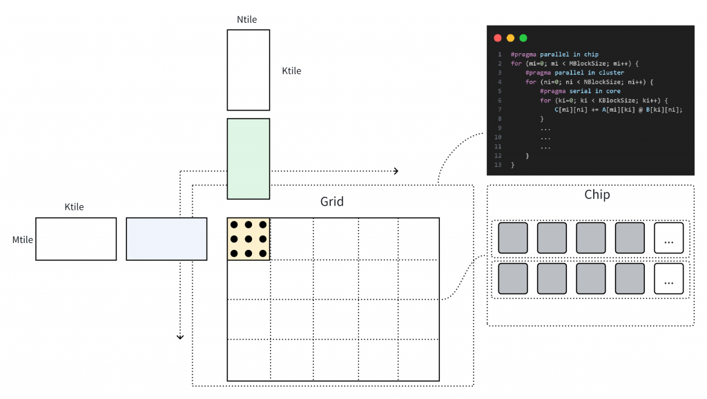

以一个矩阵乘的Triton Kernel为例,使用 tl.make_block_ptr 进行访存与计算。
pid_m = tl.program_id(0)
pid_n = tl.program_id(1)
# load matmul a and b
a_block_ptr = tl.make_block_ptr(
    base=a_ptr, shape=[M, K], strides=[stride_am, stride_ak],
    offsets=[pid_m * BLOCK_SIZE_M, 0],
    block_shape=[BLOCK_SIZE_M, BLOCK_SIZE_K], order=[1, 0]
b_block_ptr = ...
accumulator = tl.zeros((BLOCK_SIZE_M, BLOCK_SIZE_N), dtype=tl.float32)
for k in range(0, tl.cdiv(K, BLOCK_SIZE_K)):
    a = tl.load(a_block_ptr, boundary_check=(0, 1))
    b = tl.load(b_block_ptr, boundary_check=(0, 1))
    accumulator += tl.dot(a, b, allow_tf32=False)
    a_block_ptr = tl.advance(a_block_ptr, (0, BLOCK_SIZE_K))
    b_block_ptr = tl.advance(b_block_ptr, (BLOCK_SIZE_K, 0))
c = accumulator.to(dot_out_dtype)
# maybe some epilogue for c
c_block_ptr = tl.make_block_ptr(
    base=c_ptr, shape=[M, N], strides=[stride_cm, stride_cn],
    offsets=[pid_m * BLOCK_SIZE_M, pid_n * BLOCK_SIZE_N],
    block_shape=[BLOCK_SIZE_M, BLOCK_SIZE_N], order=[1, 0],
tl.store(c_block_ptr, c, boundary_check=(0, 1))

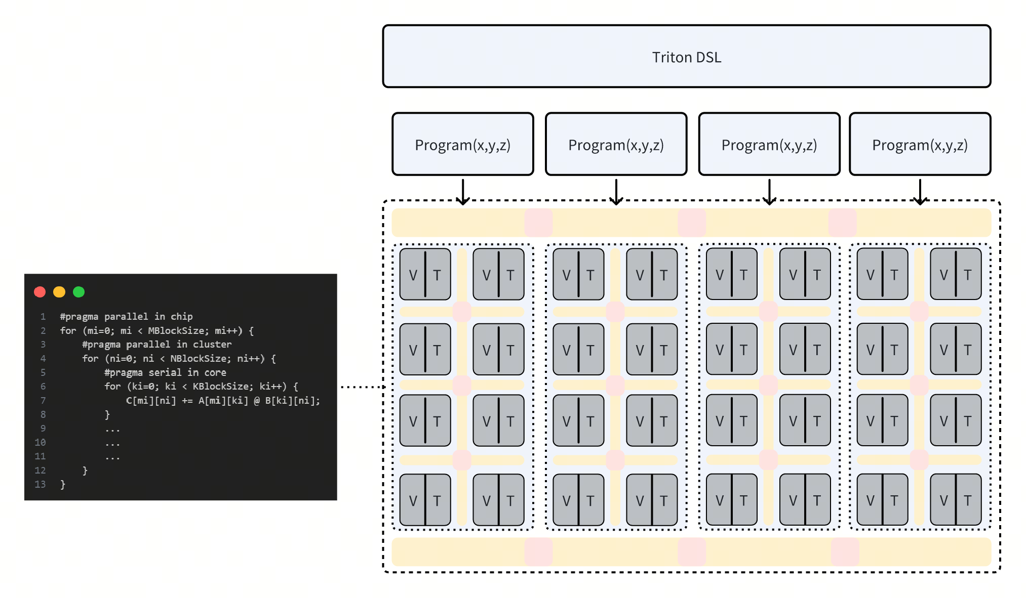

上文 Triton Kernel 描述的矩阵乘计算对应于下图计算过程,当以一个Cluster进行捆绑调度时,SPMD 中的 Single Program 指向一个 Cluster 上的执行程序,通过 Program ID 区分输入与输出数据位置。以开发者的视角看,Cluster 上的编程是线性的,且不需要关心异步数据的访问逻辑,后端编译器将分析用户代码逻辑的潜在并行性,在 Cluster 内完成并行化,以及使用高速缓存合并 Cluster 内多核的访存。
