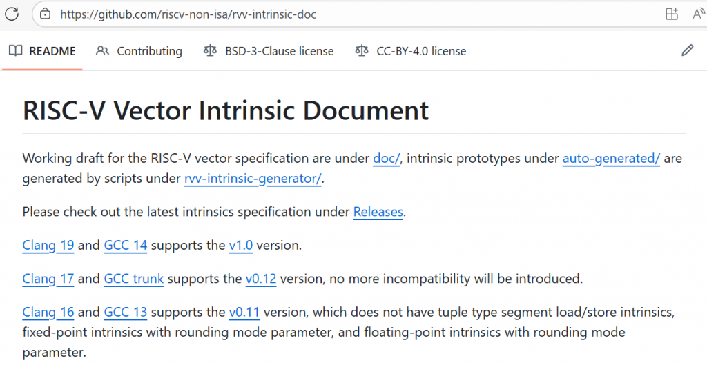

RVV 扩展指令虽已于 2021 年发布 v1.0 ratify 版本,但在实际开发中,除了直接使用汇编代码外,开发者更常借助更为便捷的 intrinsic 编程接口。RVV intrinsic 接口历经 v0.11、v0.12 版本,于 2025 年 4 月发布 v1.0  ratify 版本,对应的编译器版本也是逐步完善。
当前 libyuv 库中的 RVV 实现,主要通过宏定义等方式判断编译环境,为 v0.11 和 v0.12 分别提供支持。但在后续迭代过程中,v0.12 的支持被关闭,v1.0 则尚未被纳入考虑。
进迭时空 Upstream 的 patch[4] [5],通过重新梳理条件组合,使得 libyuv 在 v0.12 和 v1.0 的编译环境中,也能正确启用 RVV 优化。
