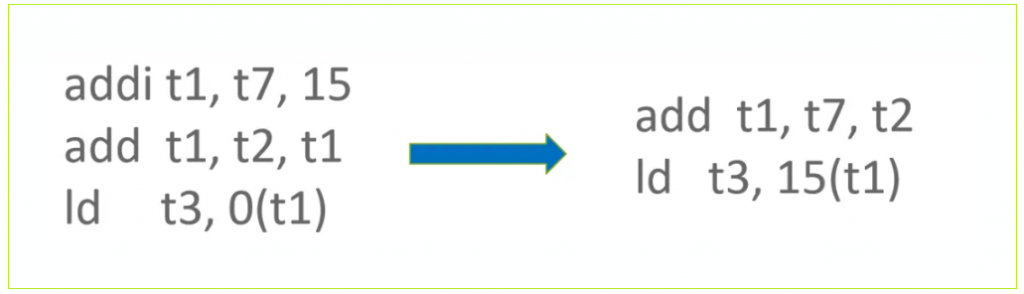

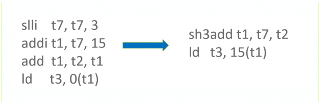

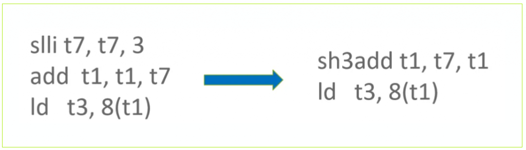

Load/Store 地址计算优化
V8 的 LoadStoreSimplificationReducer Pass 会将 LoadOp(Load Operation)和 StoreOp(Store Operation)的地址计算规约为 Base + Index 的形式,Base 表示基地址,Index 表示索引偏移,比如指令 ld t3, 8(t1) 中 Base 为 t1,Index 为 8,加载地址为 t1 + 8。
· 使用 Shift And Add 指令计算 Base
RISC-V Zba Extension 提供了 shift and add 系列指令来快速完成地址计算,使用该系列指令可在地址计算过程省去 1 条指令。以如下代码为例,在计算 Base 过程中使用了 slli + add 来完成对 Base 的计算,可被 shift and add 指令替换。
· Index 立即数参数融合进 Load/Store 指令
有时候 Index 并不一定是立即数,而是一个通过 WordBinopOp::Add 节点计算得到的寄存器值,并且该 WordBinopOp::Add 节点的参数中存在符合 RISC-V Load/Store 指令索引偏移范围 [-2048, 2047] 的立即数,则可以将 Index 中的立即数参数融合进 Load/Store 指令中,从而节省 1 条指令。
更进一步地,如果上述两种优化方法的条件都符合,则可以同时使用两种优化方法,从而节省 2 条指令。

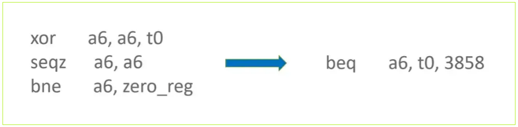

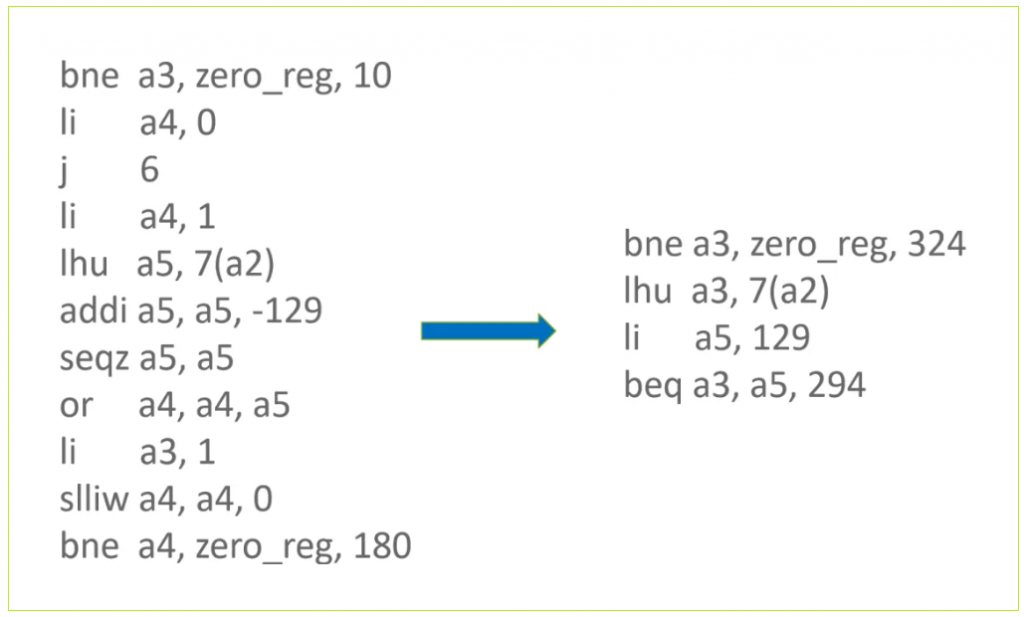

Comparison + Branch 优化
Comparison + Branch 一般位于 BasicBlock 结束处,用于条件分支跳转。
MERGE B3<- B2,B1
  21:Phi(#16,#19)[Tagged]
  22:Constant()[heap object: 0x00ec00000011 <undefined>
  23:Comparison(#4,#22)[Equal, Tagged]
  24:Branch(#23)[B319,B4,False]
如果 ComparisonOp 的 RegisterRepresentation 是 Tagged 类型,则可以将 Tagged 类型映射为 Word32 或者 Word64 类型,如此便可在对 Branch 节点做指令选择时,选择 kRiscvCmp 虚拟指令而不是选择 kRiscvCmpZero 虚拟指令,同时会将 ComparisonOp 的参数和 FlagsCondition(表示判断条件)融合进 kRiscvCmp 虚拟指令中。因此 ComparisonOp 节点计算结果不再被直接使用,所以不会对 ComparisonOp 生成指令,从而达到节省指令的目的。
原来使用 kRiscvCmpZero 节点时,需要使用 xor + slt 指令来计算 ComparisonOp 的结果然后再传给 Branch 指令。切换为 kRiscvCmp 节点后,可以将 ComparisonOp 操作融合进 Branch 指令中,从而省去 xor 和 slt 指令。

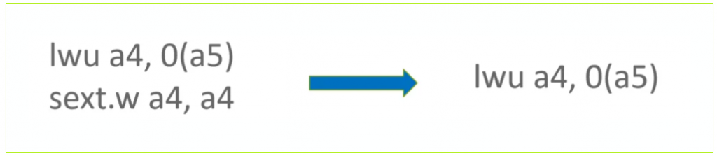

Load + ChangeUint32ToUint64 优化
在 Load + ChangeUint32ToUint64 匹配模式下,ChangeUint32ToUint64 用于将 LoadOp 加载出来的 uint32 类型数据转化为 uint64 类型。
但当 LoadOp 需要加载的数据其符号类型为 unsigned,MachineRepresentation 类型为 Word32 时,会选择 lwu 指令来进行加载,该指令加载数据时自身会进行零扩展,故不需要再额外使用 zext.w 指令来进行零扩展,从而省去 zext.w 指令。

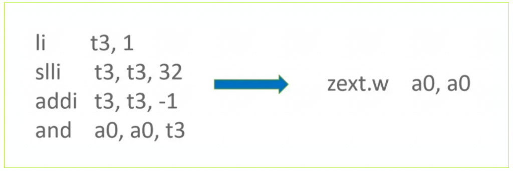

DecompressTagged 优化
RISC-V Zba Extension 中提供了 zext.w 伪指令可用于零扩展。当使能 V8 Compress pointer 机制时,需要通过DecompressTagged 函数对 Tagged 类型数据进行解压缩。DecompressTagged 函数实现中,存在对 source register 上的数据执行 And 0xFFFFFFFF 的操作,而 0xFFFFFFFF 需要使用 3 条 RISC-V 基础指令来构造。当存在 RISC-V Zba Extension 时,可以使用 zext.w 指令来替换 And 0xFFFFFFFF 操作,从而节省 3 条指令。

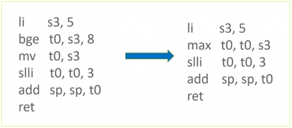

AssembleReturn 优化
V8 中 AssembleReturn 用于对 ArchRet 节点生成指令,当符合下列条件时:
  • frame_access_state()->has_frame(),即表示当前是否正在使用栈帧。
  • call_descriptor->IsJSFunctionCall(),即表示当前是否为 JavaScript 函数调用。
  • parameter_slots != 0,即表示当前被调用函数的函数定义中参数数量不为 0
则需要将 JavaScript 函数参数从栈帧中移出。因实际传入参数的数量和函数定义中参数的数量不一定相同,因此需要取两者之中较大值来进行栈帧调整。
RISC-V Zbb Extension 提供了 max 指令来获取两个参数的较大值,既减少 1 条指令,又能避免产生分支指令导致分支预测失败时需要清空流水线。

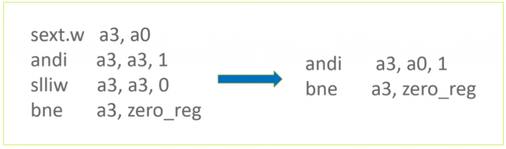

TaggedIsSmi 优化
在 V8 中,为了提高性能和减少内存使用,小整数被直接编码到 Tagged 类型值中,这种编码方式使得小整数无需分配额外的内存即可存储,并且可以直接在寄存器中传递,从而提高了运算速度。
TaggedIsSmi 函数用于判断 Tagged 类型值是否为 Smi(Small Integer)数据,在 V8 中属于高频使用函数。对于 Smi 类型,最低位通常设置为 0;而对于指向堆对象的 Tagged 类型值,最低位则设置为 1。TaggedIsSmi 源码如下:
TNode<BoolT> CodeStubAssembler::TaggedIsSmi(TNode<Maybe0bject> a) {
    static assert(kSmiTagMask< kMaxUInt32);
    return Word32Equal(
    Word32And(TruncateIntPtrToInt32(BitcastTaggedToWordForTagAndsmiBits(a)),
              Int32Constant(kSmiTagMask)),
    Int32Constant(0));
对应的 IR 节点则如下图所示:
25:TaggedBitcast(#0)[Compressed, Word32, TagAndsmiBits]
26:Constant()[word32:1]
27:Change(#25)[Truncate, NoAssumption, Word64, Word32]
28:WordBinop(#27,#26)[BitwiseAnd,Word32]
29:Branch(#28)[B5,B4,None]
此处的 BitwiseAnd 运算是与常数 1 进行 And 运算,必然是在 Word32 数据表示范围内,故并不需要进行扩展操作。经过优化后,TaggedIsSmi 函数生成的指令序列可节省 2 条指令。

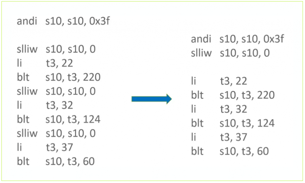

SwitchTable 二分查找优化
AssembleArchBinarySearchSwitch 是用于为 switch-case 语句(特别是 case 值为整数时)生成高效汇编代码的方法。它通过使用二分查找算法来优化 switch-case 结构的执行效率,从而减少条件分支的数量,提高性能。当使能 Compress pointer 时,会在二分查找比较时将输入值进行符号扩展操作,然而实际上,输入值在整个二分查找阶段并不会发生变化,可以对其做循环不变量提升,减少符号扩展操作的数量。

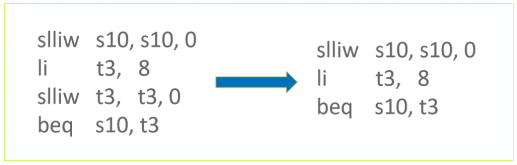

CompareTaggedAndBranch 优化
CompareTaggedAndBranch 是用于比较两个值,并根据比较结果执行条件跳转的函数。当使能 Compress pointer 时,两个值需要进行符号扩展之后才能比较。但是如果一个参数为立即数并在 [0, 0x7FFFFFFF] 范围内,实际上并不需要进行符号扩展。

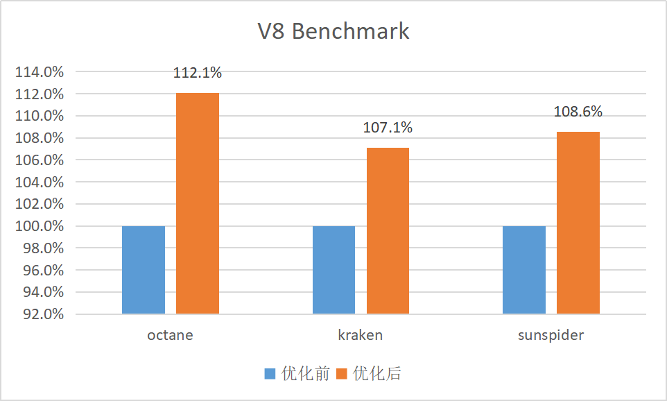

性能测试
经过进迭时空的多项优化,包括但不限于上述改进,V8 基准性能测试的各项指标均取得了不同程度的提升。
