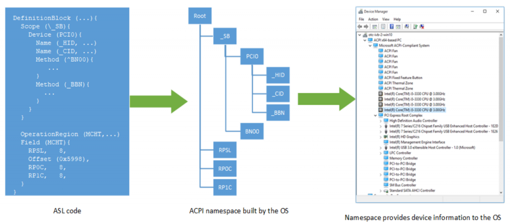

从固件中获取到 ACPI 表后,操作系统中的 AML Interpreter 会解析 AML 字节码,构造出硬件设备的树状层次结构,这种结构称为 ACPI namespace。操作系统从 ACPI namespace 中即可获取到硬件的各种信息:
取自 Basic ACPI Source Language (ASL) Constructs Tutorial [4]

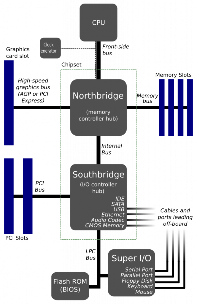

2000 年代的个人电脑主板结构框图 [10]

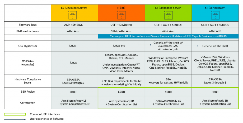

对此,ARM 于 2020 年发布了 Arm SystemReady 标准,对不同产品的软、硬件做出规范要求:
ARM SystemReady 对不同产品的要求。取自 arm-systemready-whitepaper.pdf [12]

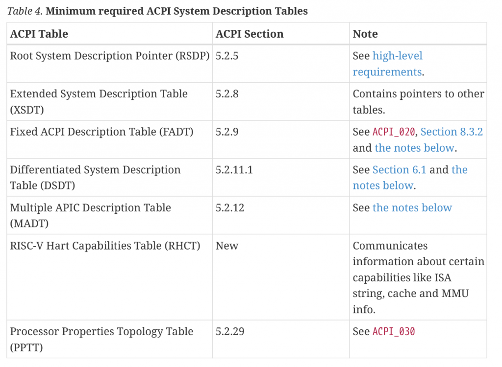

RISC-V 必须实现的 ACPI 表。取自 RISC-V BRS specification v0.91[23]

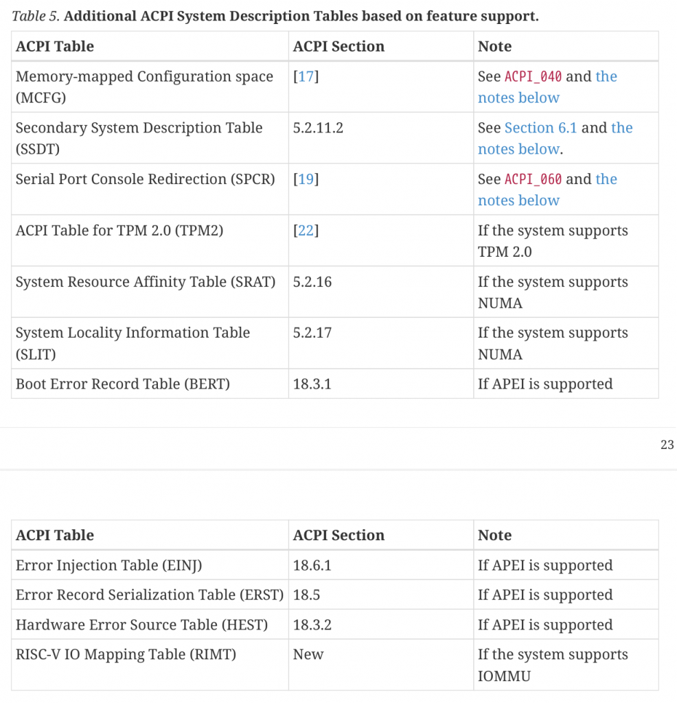

RISC-V 可按需实现的 ACPI 表。取自 RISC-V BRS specification v0.91 [23]

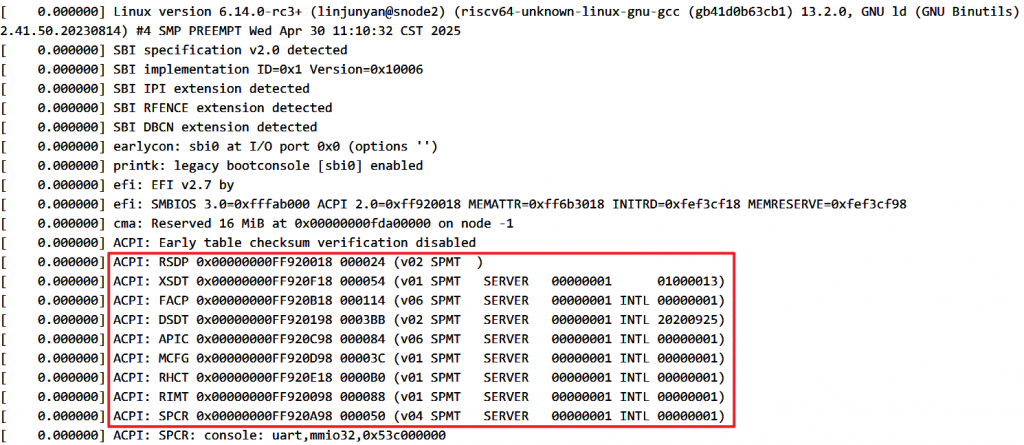

另外进迭时空正在研发中的服务器芯片平台,基于自研的 X100 高性能处理器核,完整支持虚拟化、安全、RAS 等服务器特性,符合 RISC-V Server SoC Specification v1.0 [25]规范的要求,目前也已经完成了 UEFI + ACPI 的适配,可基于 ACPI 启动 Linux 内核:
进迭时空服务器芯片平台 Linux 内核启动日志
